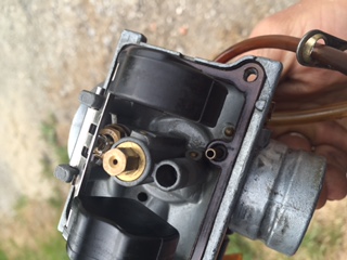

Message par patrick08 Jeu 14 Juil 2016 - 12:21
qques photos du carbu
toutes les durites de mise à l'air sont cuites et cassantes ....ma 125 dtlc - Page 2 Img_3410

bon ben une fois de plus ls photos sont pas à l'endroit ;-)
patrick08
patrick08
Moto : 125 dtlc 1hr 1986, mv agusta brutale 910R 2009
ma 125 dtlc - Page 2 Empty Re: ma 125 dtlc
Message par bato77 Jeu 14 Juil 2016 - 13:16
Pas grave pour les photos, cela permet de voir l'état!!!!!!
Par contre la vis de richesse à l'air très serrée!!!!!
Vérifier que ton pointeau est étanche!!!!!
Au niveau de l'allumage vérifier que tu as de l'étincelle!!!!

Non c'est  la vis de ralenti, de mémoire la vis de richesse est un peu plus en arrière (Vis laiton avec un joint dessus qui rentre dans le carbu)!
Sinon vérifies ton joint spi d'allumage!,
Message par bato77 Jeu 14 Juil 2016 - 14:03
La vis de richesse est celle inclinée sur ta deuxième photo, tout en haut au milieu!
