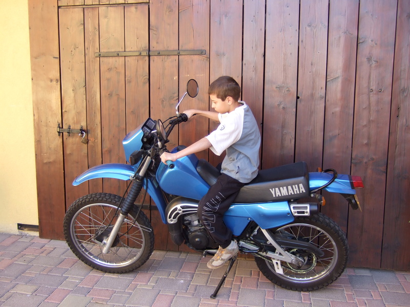

Bonjour je me prénomme Patrick et je me trouve en Alsace dans le Bas-Rhin proche de Strasbourg.
J'ai en ma possession depuis 2000 une Yamaha 125 DTLC du début des années 80.
Je ne roule pas bc avec mais je compte y remédier.
Nouveau membre du Bas-Rhin 08-05-12
J'ai un souci de carbu !
Je l'ai démonté pour le nettoyer et pour le remontage, je ne sais plus ou fixer les petits tuyaux qui y sont connectés.
Quelqu'un peut il m'aider :-)

pour tes tuyau 1 mise a l'air libre autre coté pipe pompe a huile Nouveau membre du Bas-Rhin 125470

pompe a huile coté pipe d 'admission tu peut pas te trompé a droite sur ta photo (moi) Nouveau membre du Bas-Rhin 125470

Message par Patrick67 le Mar 2 Aoû 2016 - 21:55
Celui d'en haut reste libre dans ce cas !?
Pour que je comprenne bien, celui qui va à la pompe à huile c'est pour le mélange, et celui de la mise à l'air c'est quoi son utilité exactement ?

Message par gg90 le Mar 2 Aoû 2016 - 22:04
simple un trop plein en bas du carbu au milieu mise a l'air libre pression atmosphérique  a droite pompe a huile voila tes trois tuyau de brancher  geek

Message par Patrick67 le Mar 2 Aoû 2016 - 23:06
On va y arriver
Oui je prends des photos d'habitude...mais pas là oups !
Et cela fait longtemps que je l'ai démonté, me souviens plus.
Tu me dis si c'est bon sur la photo.
--Pour la mise à l'air...faut il mettre un tuyau ? le relier à quoi ?
--Le trop plein il n'est relié à rien me semble il !?
Merci pour ton aide sinon je vais pas y arriver  Wink

Message par gg90 le Mer 3 Aoû 2016 - 0:13
TOUT BON  Nouveau membre du Bas-Rhin 125470
