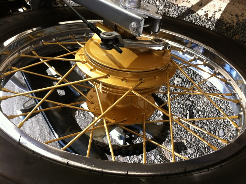

Message par bato77 le Dim 25 Oct 2015 - 12:17
Moto des années 90 relookée en moto des années 2015!!!
Elle est superbe et j'aimerai tout savoir sur la peinture!!!!!
Les roues couleur or c'est superbe!!!
Salut tout le monde - Page 2 Empty Re: Salut tout le monde
Message par Letreuil44 le Dim 25 Oct 2015 - 12:29
Oui c'est un peu cela.Wink Donc pour ce qui est de la peinture or c'est un voisin qui me l'a donné. C'est un or nacré mate qu'il faut bien sûr revernir ensuite. Le chrome des roues a été caché avec de la bande cache puis on a peint directement l'ensemble des rayons et du moyeu sans même dérayoné ou autre. Le rouge c'est la référence Kawasaki z1000 de 2004, donc mate puis verni ensuite (cela dit le rouge ne couvre pas bien donc après la couche d'aprèt on l'a peint en rose). La peinture blanche est un blanc brillant 9010 de mémoires et le noir brillant utilisé pour la boîte à air ou encore les commodos j'en ai aucune idée. Le moteur quand à lui a été peint une fois révisé et assemblé avec un noir satiné (peinture normale et non haute température et ça tient très bien)
