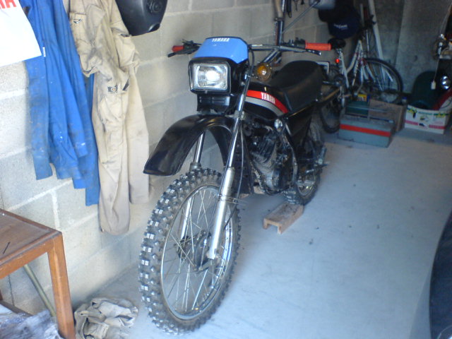

Re bonjours , me voici donc pour vous presenter mon projet casiment fini entre mon ancienne dtmx , et ma nouvelle dtlc !! Laughing
Tout a debuter en octobre 2006 quand je suis venu rejoindre mon frere "Nono30" et ma famille dans la region du sud , le Gard ! En gros , jolie coin pour les balades en motos sur la region Cool
Par la suite , j'ai donc fait le choix de suite de me procurer une petite 125 yamaha afin de remedier a se plaisir de gravir ses jolies montagnes et ses chemin de terre . Mon choix a été pour une dtmx de 1978 rouge pour 400 euros et 12000 km vraiment cazi neuve "une affaire" ...
J'y est refait de suite les roulements de palier qui rugissaient quand le moteur tournai : C'etait une des seul chose a faire car le haut moteur venai d'etre refait et donc , tres bonne compression . Puis je suis passer par plusieur petite modifs comme un carbu plus recent en 22 mm a la place d'un 24 , legere ouverture de la boite a air , rehaussage de l'arriere en deplacant l'axe de rotation de la fixation haute de la mono suspenssion , et bien d'autre ...
Et finalement , avec beaucoup de modifiquations et du courrage pour arriver jusqu'au bout , je lès donc transformer en cross baser sur la DTLC.
En obtant pour son reservoir en hauteur et sa selle longue et plate typé plus cross ! En additionnant , un guidon plus droit , un pneu arriere cross NH , et avant enduro michelin , couronne de 54 dents au lieu de 49 , pignon de 14 dents au lieu de 15 , gardes boue yz , coque de phare plus dans le style des anciennes cross , enfin beaucoup de modifs pour y arriver !
Voici donc un appercu "avant-apres" en attendant d'autre photos du deroulement et des modifs !!

Voila le petit resultat pour mon usage cross . Vous avez pu voir la bekane de mon frere "nono30" avec ma dtmx dans notre region du sud . Il me reste des bricoles a faire dessus comme changer tout les clignotants qui sont pas tres au point , repeindre les fixations de la selle , peinture grise clair pour tout l'echappement je pense ...etc ...
Et puis si des bricoleurs sont interesser a faire d'une dtmx une dtlc , ne pas hésiter a me demander conseil Wink
Je detaillerai un peu plus le boulot effectuer dessus et d'autre photos de mon "ancienne" dtmx .
