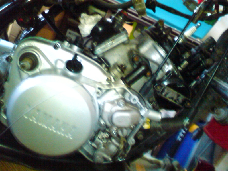

voici les photos pendant la restauration:
ma dtlc 57u et ma 125 yz Imgp1910
ma dtlc 57u et ma 125 yz Dsc00710
piston tout neuf!
ma dtlc 57u et ma 125 yz Dsc00711
le moteur monter... Shocked

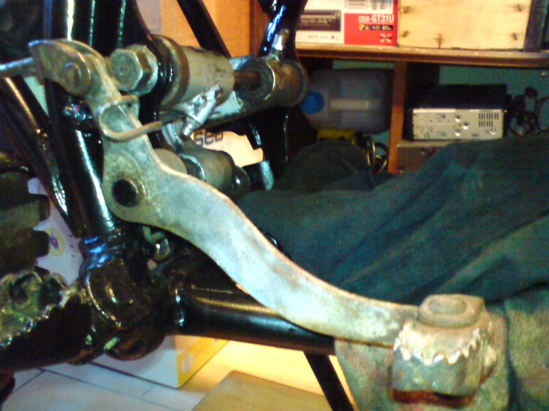

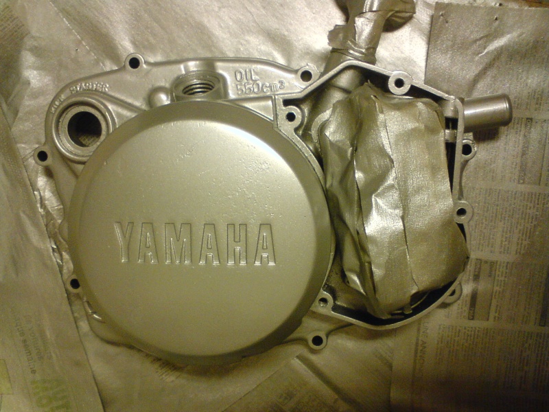

ma dtlc 57u et ma 125 yz Dsc00712
bras oscillant et carter moteur repeint... 👅

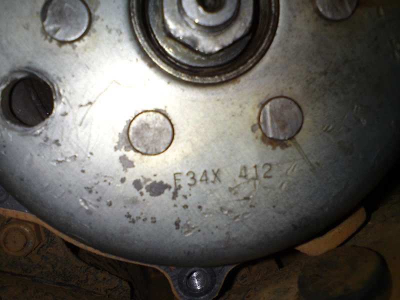

voici quelques photos des numeros presents sur le moteur:
ma dtlc 57u et ma 125 yz Dsc01010
ma dtlc 57u et ma 125 yz Dsc01011f11/14/71/80/03/dsc01010.jpg[/img][/url]
ma dtlc 57u et ma 125 yz Dsc01012
sur la plaque moteur,c'est marqué 1hr..ect....desoler pour la terre!!! :)

Message par BALDO le Mer 6 Jan 2010 - 13:30
je confirme que tu as bien une 1HR !
sur ton bas moteur c'est bien marqué 1HR et sur le haut moteur 34X c'est normal toutes les 1HR ont 34X de gravé sur la culasse et le cylindre, sur la mienne c'est pareil Wink
comme je te disais plus haut, 34X correspond a un standard de pièces chez YAM' et certainement pas a une version de DTLC.
si aujourd'hui tu achetes des pièces neuves chez yam', elles seront frappées 34X. ça veut dire qu'elles vont sur 1HR, 57U et 34Y.

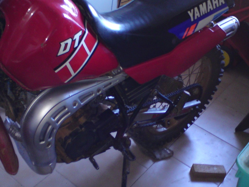

sinon,je vous montre aussi le feux arriere +cligno pour pouvoir passer inapercu sur la route... 👅
ma dtlc 57u et ma 125 yz Dsc01014
je vais changer la bulle de phare prochainement:
ma dtlc 57u et ma 125 yz Dsc01015
.....et le ligne d'echapement repeinte complete.....
ma dtlc 57u et ma 125 yz Dsc01016

salut, je te confirme 34X sont une reference de pieces d'origine YAM DTLC, ton impression de forte puissance vient de ta demultiplication et de la patate du modele yvps par rapport à la 10V trinquer

Message par nono30 le Jeu 7 Jan 2010 - 12:53
sebguipy a écrit:la version libre, c'est la 34Y qui fait 22ch
c'est pas:
1hr:13ch
57u:18.5ch
34y:22ch
Je regarde la mienne et je te dit sa..
a+ respect!
ma dtlc 57u et ma 125 yz Empty Re: ma dtlc 57u et ma 125 yz
Message par BALDO le Jeu 7 Jan 2010 - 13:40
oui c'est ça. a part que la seule différence entre les 1HR et les 57U c'est une bride a l'entrée du pot que tout le monde a bien sur enlevé depuis très longtemps. c'est pour ça que les 1HR marchent aussi bien que les 57U, c'est exactement le meme moteur et avec la bride enlevée elles développent la meme puissance.

Message par nono30 le Jeu 7 Jan 2010 - 20:15
BALDO a écrit:oui c'est ça. a part que la seule différence entre les 1HR et les 57U c'est une bride a l'entrée du pot que tout le monde a bien sur enlevé depuis très longtemps. c'est pour ça que les 1HR marchent aussi bien que les 57U, c'est exactement le meme moteur et avec la bride enlevée elles développent la meme puissance.
ok,j'y vois deja plus clair.. Rolling Eyes
j'ai regarder sur le cdi,et c'est marqué 57u:
ma dtlc 57u et ma 125 yz Dsc01017
une petite question,a quoi reconnait on une 34 y ,mise a part la carte grise???
Au cdi??????
